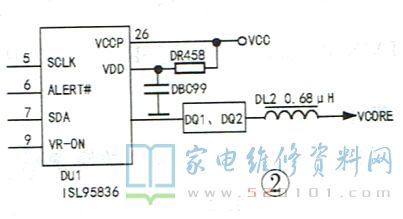

      上电后用示波器量电容OC2两端电压为0V,明显异常。主板要产生正常的复位信号,必须要求H61桥的供电、时钟和PG等信号输入正常,下面对这些信号逐一进行检查。测量全板各级供电,发现电感DL2输出的VCORE电压为0V。VCORE供电由芯片DU1(ISL95836)和电感DL2、DL3组成的PWM电路产生,如图2所示。
      只有DU1的25(VDD )脚和26脚(VCCP )供电、⑨脚VR _ON 为开启信号且⑤~⑦脚的信号均正常时,PWM电路才工作。测得DU1 25、26脚的5V供电正常,但⑨脚电压为0V,明显异常。

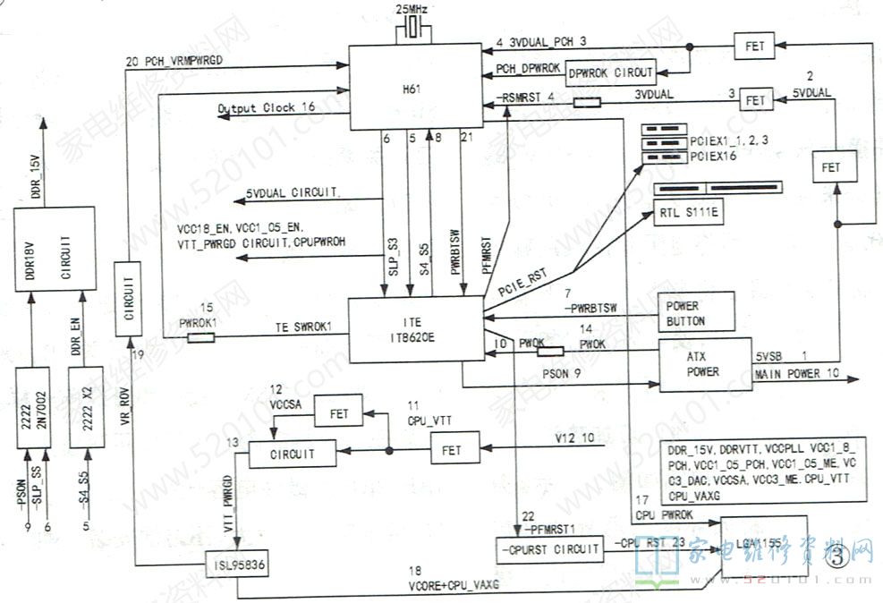

    H61桥的供电时序如图3所示。DU1的VR_ ON信号在芯片外部更名为VTT_ PWRGD,意为“总线供电OK"信号。该信号是在VCCSA的控制下由芯片IT8620E产生,并经电阻DR81上拉CPU_VTT总线供电。

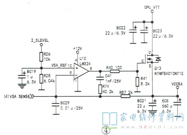

    VCCSA由运放芯片LM324 (U1C)和MOS管Q13组成,如图4所示。上电测得vCCSA电压与Q13的D极的CPU VTT电压均为0V,这说明CPU VTT电压形成电路有问题,转向检查该电路,如图5所示。
    U1C⑤脚(VTT_EN)为总线供电开启端,既外接电阻TR64和TR61对2_ 5LEVEL分压,得到1.055V直流电压,又同时受控于vCC1_05_PCH供电转换电路。上电后,vCC1_ 05_ PCH供电经R44和BC20延时后使三极管Q8导通,其c极呈低电平,Q9截止,输出高电平的VTT_ EN信号,这时U1C的⑤脚电压高于⑥脚电压,⑦脚输出高电平,TQ1管导通,产生CPU VTT供电。测得TQ1的D级输入电压为正常值1.5V,但TQ1的S极电压为OV,且UIC的⑤脚电压仅为0.8V,明显异常。在路检测,发现Q8的b极在路阻值偏小,脱开电容BC20后仍偏小。拆下Q8检测,其b-e结正反向电阻均较小,确认Q8已损坏,换新后试机,故障排除。
