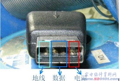

     1、将USB数据线的USB接头金属触点面向上,最右侧(UDB的地线),与剪开的另一侧的各个接线测试电阻(或断通),测试到电阻为0(或通)的一根接线记下来(地线),那么5V的接线就是TTL的Vcc线(Vcc这根线在破解时无用,如果没有测出也无所谓)。

3 使用数字万用表的通断测试档,一根表笔接到这些线的任意一根,另一根表笔轻轻的接触USB插头中的那个地线金属引脚(看照片里有)通了的话,数字万用表会发出响声。不通的话可以换另一根线重复, 一般来说,绝对会有一根线是和USB插头的地线连接的。如果都没有,那么只能说明没有测对或者你这根线内部的地线断了,没用了。
找到地线后,请在刚才写了颜色的纸上,对应的颜色下面写上 地线(GND)
按这个方法测试,我的数据线的绿色线是和USB插头的地线相连,于是我就在纸上绿色的下面写上 地线
