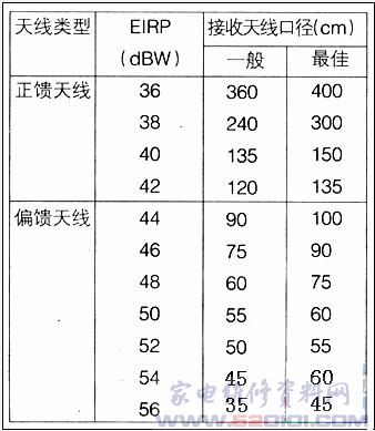

即:ELRP=P*R单位为dBW,卫星通信中ELRP是一项重要的参数,通俗地说ELRP可以理角为卫星辐射场强,在相同的接收地点,如果ELRP值越大说明该卫星信号发射功率越强。一般来说,C波段转发器的ELRP通常在32~40dBW,接收下行频率在3600~4200MHz之间,地面接收为圆形的正馈天线,天线的口径需100cm以上;而KU波段转发器的EIRP值通常为42~56dBW,接收下行频率为11600~12750MHz,地面接收为椭圆形偏馈天线遗失声明,天线口径大多不足100cm。为什么KU波段的EIRP平均比C波段的EIRP要高呢?这是由于卫星所处的不同波段的电波频率特点而决定的,C波段服务区要比KU波段的大不少,而且C波段受到雨衰的影响特别明显,接收过KU波段节目的朋友一事实上不会忘记,当遇到大暴雨时,那精肛的节目就会跟你玩“失踪”,待到雨小或不下时,那些“失踪”的节目又能自动“昔日重现”。如图所示,位于东经92.2的中星九号,在全国范围内的EIRP值为49.2~57.5dBW,覆盖了我国近95%的人口,从场强中心至场强边缘可以采用35~60cm的天线来接收。EIRP所对应的最小天线口径粗略算法如附表:
需要说明的是,附表所列的天线口径均为正规厂家生产的产品精度高、用料也足,能严格按照国家相关指标要求生产。市场上天线质量参差不齐,假冒伪劣产品其最大特点就是价格很便宜,如今正规厂家产品的价格也有所下调,推荐朋友们选用斯威克、中卫、高斯贝尔等品牌天线。
