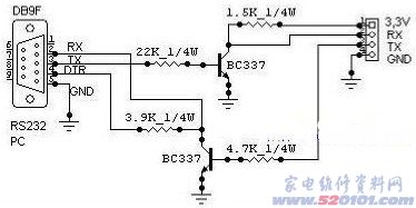

对于第一种方式需要一台母机,而且需要一模一样的,很难办到。第2种方式安全性高,不会将机器变砖,但须反复拆焊,对主板及闪存有破坏。我们采用第3种方案最适合,但在刷机前必须搞清一些问题,下面我就谈谈如何用第3种方案升级。
在升级之前必须要一个转换板,这个转换板完全可以自制,而且元件很少,可以胜任!但需要注意的是电源一定要5V的,
有的资料介绍接在接收机3.3v端口上可以成功,但是不稳定,乱码多,且烧录速度慢。本人是用的废旧手机充电器正好5V,效果很好!
这个小板com头可以用COM鼠标,游戏手柄改制,我用的是一个COM头,将所元件搭焊在上面,然后用热熔胶将原件固定,很方便。接下来就是找出接收机的3个端口,首先查出GND,用万用表量出跟天线接口外壳直通的就是,把万用表的负极搭在天线接口外壳上,电阻为零的是GND,电阻20多欧的是TX和RX,这两个接口是并排在一起的,电阻也是一样大的,TX和RX接口的电压是3.3V,只要找出来这三个接口就可以连接小板升级了,下面是几种升级接口的定义:

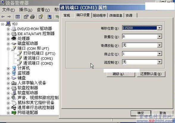

  升级只要用上三条线就行了,有时会连接不到的话要多重新连几次,或看看TX RX有没有接反。对了还要注意修改电脑COM通讯端口设置,用右键打开“我的电脑”--左键打开--属性--硬件--设备管理--端口--通讯端口(Com1)--端口设置--“每秒位数”改为115200--确定.把它处理好。
