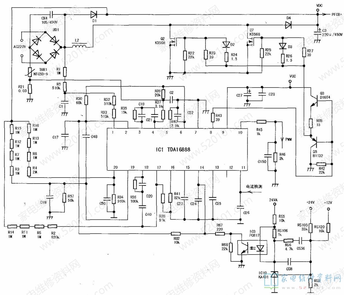

接修一台创维37L16HC型液晶电视,开机后图声正常,但背光不停地闪烁,估计是电源有问题。拆机,测背光供电+24V仅有20V,PFC电压为300V,初步判定该故障是PFC工作异常,+24V带载能力下降导致背光闪烁所致,而其他电路相对消耗功率较小,所以图声尚能正常。拆下电源板(JSK3250-001 )带回修理。
       该电源板中PFC管理与主电源PWM管理共用一芯片IC1(TDA16888)。二次开机后,Q1导通输出VCC供IC1工作,同时vCC击穿稳压管Z1,场效应管Q6(IRF3205 )饱和导通,取代热敏限流电阻THR1,使整流电路的内阻更小。
        VCC供至IC1电源⑨脚后,内部PFC振荡器开始工作,从⑧脚输出驱动脉冲,经Q3(D1644)、Q5(B1132)推挽放大后驱动并联的PFC功率管Q2、Q7(2xK3568),功率管导通时储能电感L2开始储能,电流由BD1桥堆“+”端经开关管到地,功率管截止时L2中电流不能突变,经D4向C3(220pF/450V)充电,同时L2感应出右正左负的电压,跟BD1输出的300V脉动电压叠加后取得380V的PFC VDC。
        TDA16888 17脚为电压反馈输入端,通过电阻R14、R11、R6、R2、R38对VDC取样后调整驱动脉冲占空比来稳定输出电压;19脚为输出VDC监测端,通过电阻R15、R12、R7、R3对VDC取样来监测输出电压,VDC电压过高或过低会启动内部保护电路切断⑧脚驱动脉冲或调整⑧脚输出脉宽频率,稳定VDC输出。①脚为交流信号检测脚,桥堆BD1来的300V脉冲通过R1、R5、R32、R33进入①脚,该脚电压异常会导致PFC振荡器保护;④脚为PFC过流保护输入脚,通过监测桥堆BD1负端接地电阻R21(0.03Ω)上压降来监测整机电流,当过流时④脚电压上升达到起控点, PFC电路保护。在LM339④脚和+5VSB间并接一只6.8k电阻模拟开机,不接假负载,+24V输出仍旧为20V左右,VDC电压仍旧300V。由于主电源有输出,仅PFC异常,所以副电源、开机及保护电路应该正常,VCC供电也应该正常,故判断故障部位仅在TDA16888内部PFC部分及其外围电路。
        在线测PFC功率管Q2、Q7及推挽管Q3、Q5都正常。检测与PFC有关引脚,发现①脚无电压。查该脚外电路,发现系R1(1MΩ)开路。将R1更换,测VDC电压上升至380V, +24V输出同时恢复正常。将电源板装回试机,一切正常,故障排除,相关电路见图1。
