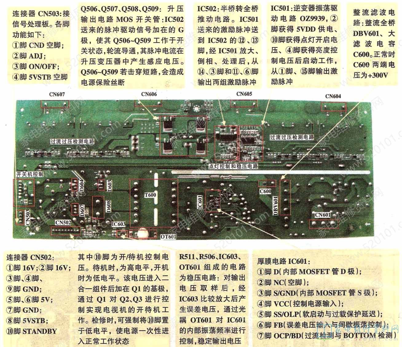

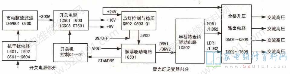

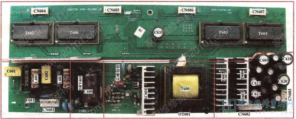

       该电源板实物的上面元件分布见图1所示,下面元件分布见图2所示。电源板电路组成框图见图3所示,由开关电源、开/关机控制电路和背光灯逆变器三部分组成:
        抗干扰电路:一是滤除市电电网干扰信号,二是防止开关电源产生的干扰信号窜入电网,其电路结构与彩电中常见的抗干扰电路相同,主要由C601、L602、L602等元件组成。若保险丝未烧断,此部分电路不用查。
        市电整流滤波电路:主要由RBV601、C634和C600组成。将AC220V交流市电整流滤波,产生约+300V直流电压。
        开关电源初级电路:主要由IC601、T600、D602、R607、C609等元件组成。其中:D602、C609 组成二次整流滤波电路,为IC601正常工作时提供稳定的电源电压。+300V 电压为厚膜电路IC601供电,IC601启动工作,IC601中开关管的脉冲电流在T600中产生感应电压。
        次级整流滤波电路:主要由D603、C625、C617、C618、C620、D604、C616、C621、C636、D608、C622、C609以及稳压器D607组成。作用是对T600中次级各个绕阻的感应电压进行整流、滤波,但是+24V、+16V和+5V电压,为逆变器和主板电路供电。
