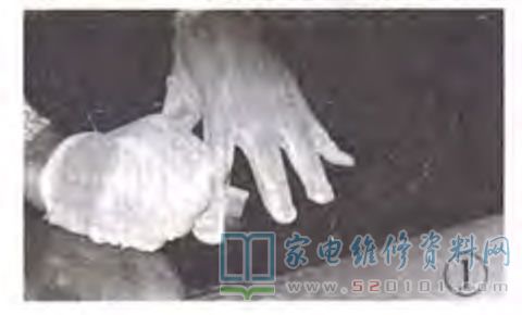

          LCD屏维修操作前必须穿戴好防静电手套和防静电手腕带,如图1所示,且轻拿轻放。

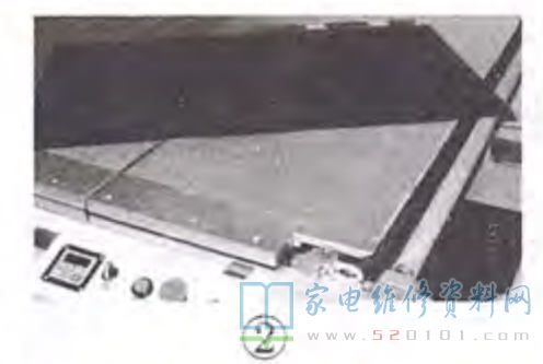

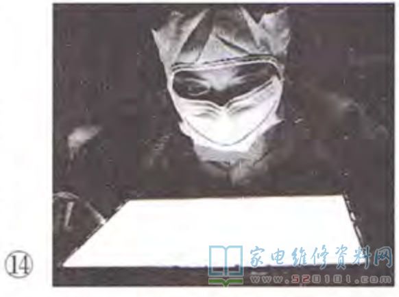

         (2)把割起一角OK的CELL,按45方向平放于工作台面上,并把割起一角的CELL放于撕片机轴轮之间,立即启动撕片机,见图2。然后用有机薄膜把屏基板表面盖住,贴上记录标签。完成撕片操作处理后,仔细检查屏基板表面有无划伤、破损等,以便进行贴片操作处理。

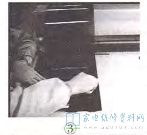

        (1)将待贴片的CELL平放于贴片机的工,作台面上,其T-CON板紧贴于边缘自然下垂,然后撕下有机薄膜,再用无尘布蘸取少量酒精,按水平或垂直方向轻轻擦洗表面,如图3所示。

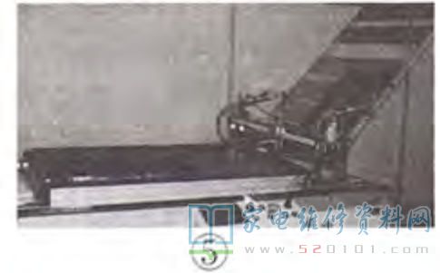

        (2)按尺寸调节CELL的安装位置,卡住于槽位,并把准备好要贴的偏光片放置于贴片机的另一侧上面,对准要贴附的CELL位置,安放于卡槽中,同时启动贴片机,且确认贴片力矩和速度是否适应此CELL型号的要求,见图4、5。

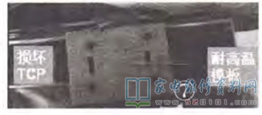

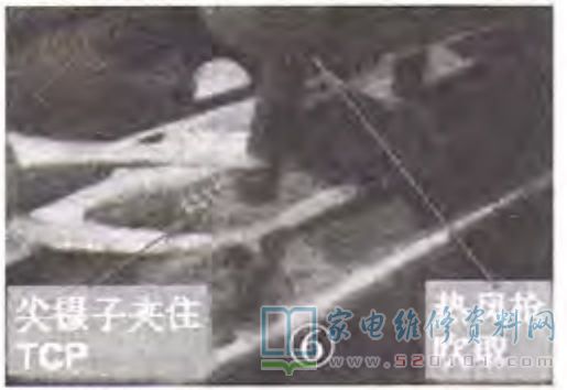

        (2)在吹取CELL中的T-CON板面上某一块损坏的TAB或TCP时,首先应对其表面浇涂"去除液”,等待粘胶熔化后再用热风枪靠近电极表面进行水平左右缓缓加热,适度调整热风枪的温度和风力,同时用尖镊子夹住该TAB或TCP边缘,直至轻轻拉掉一面为止;吹取另一面(粘贴于液晶板面)时要特别注意,一定要把吹取该TAB或TCP处周围加装不易烫伤的物品遮掩(如耐高温材料),否则容易烫伤CELL,然后再如前所述操作进行即可,见图6、7所示。
        吹取下来后的CELL再次蘸取少许“去除液"和“丙酮”,用专用无尘棉球签和无尘布,对其T-CON板面金手指和CELL液晶面板电极处,进行细致的反复擦洗清理操作,去掉其表面残留粘胶,处理完成后电极应无折断痕迹,光亮无比,否则会严重影响绑定效果,甚至造成CELL报废。

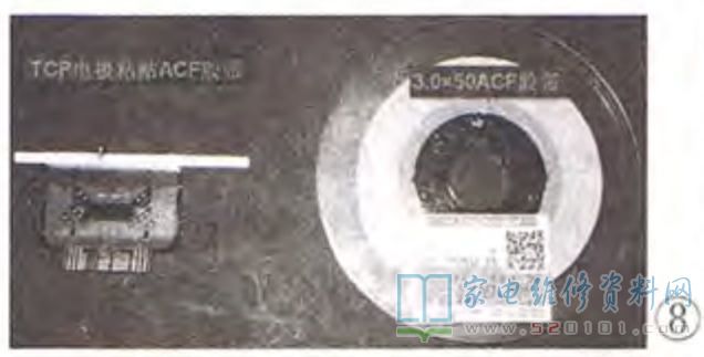

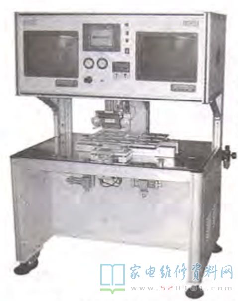

       (4 )在绑定CELL之前,首先将新的TAB或TCP表面电极两端用不同种类的ACF导电胶进行导通和黏合,而后再用调温控制台的平头烙铁或预压机,对其加热、加压,而后根据其大小准确放置于脉冲热压机的TAB或TCP吸盘台面上,见图8。

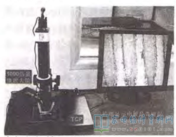

       (5)如何发现拆取下来清洗后的TAB、TCP或CELL上的电极破损或绑定后是否成功,可通过调节专用“电子显微放大镜”相关旋钮,清晰显示电极好坏情况,见图9。

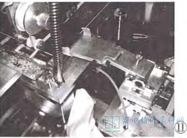

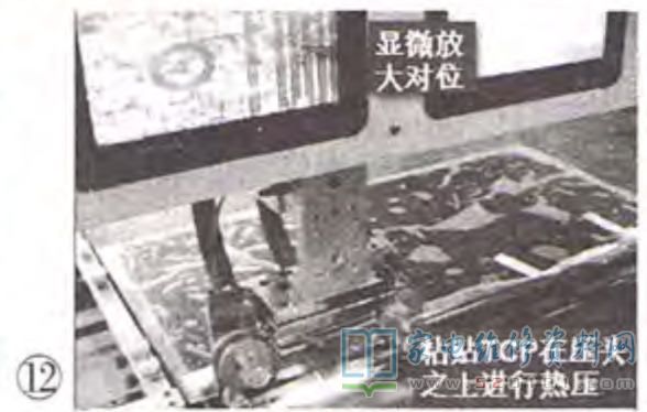

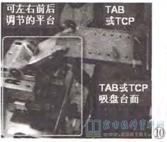

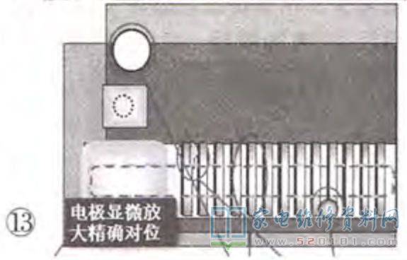

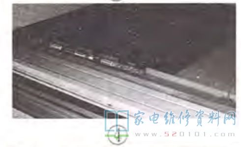

       (6)取出一片待绑定的CELL,把一处或多处TAB或TCP损坏的CELL放置于脉冲热压机的工作台面上,其T-CON板上的TAB或TCP紧贴于该设备热压操作面板下压头之上,然后放置新的TAB或TCP于该设备TAB或TCP吸盘台面,再调整吸盘台面伸向压头面,并对准T-CON板或CELL的上玻璃基板所压的电极处,覆盖“硅胶带"进行预压操作,聚焦两只显微摄像头,细调设备操作杆间距,通过左右显微放大屏幕准确对位所压的TAB或TCP的电极进行热压处理,而后蘸取少量酒精对其表面进行降温和清洗干净操作,再把已压屏区域用锡箔胶带粘贴,而后点亮进行仔细检查有无异常,最后压屏操作完成,整齐地竖放置,贴上记录标签。相关说明见图10、11、12、13、14所示。
      (7)在压屏操作过程之前必须确保脉冲热压机平台干净,脉冲热压机轴轮上有无异物颗粒存在,而且在绑定时需注意:压头温度和压力、压合时间、转运速度以及采用ACF导电胶的种类(大小、尺寸、密度等)是否适应此CELL型号的要求。备注:完成压屏操作处理后,仔细检查屏应无横、竖线或横、竖带等现象,不然只有再次进行上述操作。
