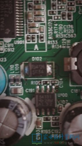

近期接修一台42寸三洋液晶电视,型号忘记了,故障是开机10分钟左右就自动关机,首先拆开机壳把故障锁定在主板,测量主板供电正常,然后抱着先易后难,先刷数据,刷过数据故障依旧,于是用风扇吹着主板试机(吹风机加热法),不一会儿就自动关机了,应该是主板某个零件受热后性能差了,用热风枪逐个零件吹试机,当吹到24~12V DC-DC输出12V整流二极管时马上死机,更换二极管后长时间测试后正常,故障修复。
