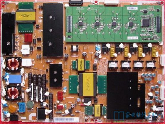

这款机貌似是通病,经常烧开关变压器,购全新板回来一样几个星期客人又再见,又抱怨,我们有苦自己知,只有无耐。有D甚至机在岛上,来回不易,真的冤呀。总得有办法修好不能经常换板,后来决定技改,查了除变压器烧了短路及2A FUSE损坏外,无零件坏。发现这个变压器与普通变压器多了组PFC供用+20V,于是在其他三星烂电源板找到类似有初级5个柱头开关变压器,依次对应接上+B320v、、电源IC、pFC+20V、+12V及接地这5个脚,但测PFC+20V略高,将限流电阻2.2欧改为15欧,其他基本正常,上机一试,终于柳暗花明又一村。留意的是变压器体积大了后盖装不下,尽量用小体积,否则改好后又白费。本人用其他杂牌开关变压器改不成功输出电压不稳定,用三星类似开关变压器一改即成功。希望对大家有所帮助。
