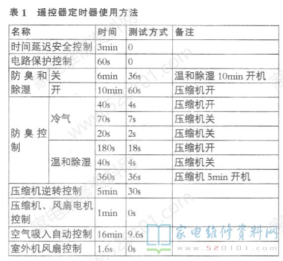

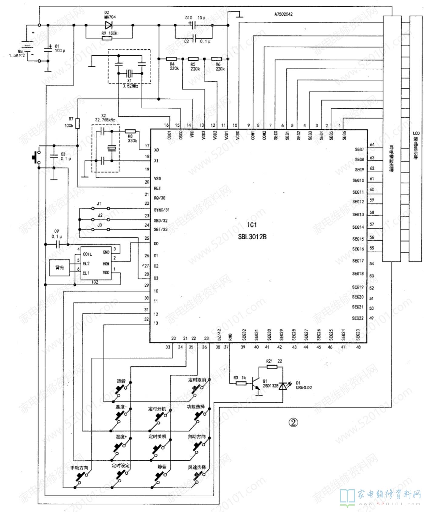

      迷你式空调遥控器(A75C2042)电路如图2所示。电路以微处理器芯片ICi(SBL3012B )为核心组成,29~32脚和33~36脚分别为行(ROW)、列(COL)线, 构成4X4矩阵键盘电路,共设有12个手动操作键和一个复位开关,电路采用两节1.5V电池GB供电,由于IC1静态功耗甚微(可忽略),故未设电源开关。电路有两个晶体振荡器,其中X1产生3.52MHz振荡信号,经IC1内部电路分频后,获38kHz左右的红外载波信号,由遥控操作键产生的编码调制后,经38脚串行输出,通过Q1(2SD1328 )驱动红外发射管D1(UR64LD2向外发射红外遥控信息;另一个振荡器X2产生32.768kHz振荡信号,经分频后产生.50Hz~ -500Hz左右的信号,供背光电路和LCD液晶显示屏背电极使用。遥控定时器使用方法见表1。

2.通电后,蜂鸣器及空调反应正常,但遥控操作失效。
      (1)故障主要原因
      遥控发射器和遥控接收器发生故障,都会导致遥控操作无效故障。在无示波器的条件下,可用万用表的“aB”挡测遥控器输出驱动管Q1集电极有无输出,若按遥控器任一操作键时,万用表指针有摆动,说明遥控器有红外遥控信号发出,障出在遥控接收电路;若表针丝毫未动,则遥控器电路有故障。
      (2)遥控器电路引起遥控失效的主要原因
      1)电源电压低或无电。一般是电池夹锈蚀使电池GB接触不良,GB电能耗尽,极性保护二极管D2(MA704)脱焊或开路失效,滤波电容C1、C10.C2击穿漏电。
      2)复位控制失常。若Ic1 20脚(RET)始终为低电平,可能是手动复位开关触点积垢漏电,C3击穿或R7脱焊开路。
      3) 时钟停振。主振晶体X1脱焊断线或破碎损坏(检查方法见前述)。
      4)输出失常。IC1内部电路不良,38脚无红外载波信号输出,Q1、D1、R3、R21开路损坏。
     (3)遥控接收器引起遥控失效的主要原因
      1)无操作编码信号送出。红外解调器pPC2800GR或其外围元件损坏。
      2) 信号传输受阻。接插件CN-RCV引线断脱或座针接触不良,R12、R16脱焊开路或印刷线路铜箔断裂。
