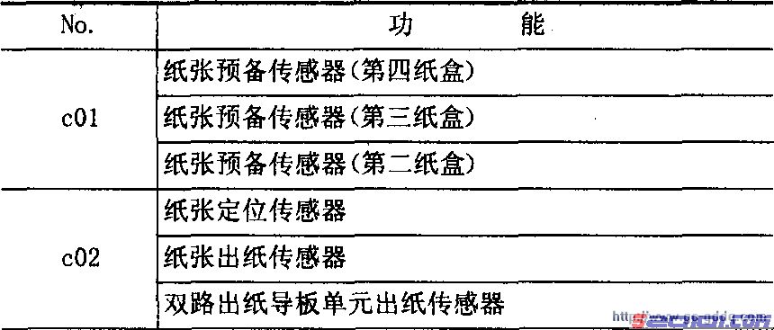

NO. | 功 能 |
c03 |
分页器装订纸盘2 |
分页器纸盘 | |
纸张传送单元传感器4 | |
c04 |
纸张传送单元传感器3 |
纸张传送单元传感器2 | |
纸张传送单元传感器1 | |
c05 | 分页器装订盘 |
自动双面单元传感器4 | |
c06 |
自动双面单元传感器3 |
自动双面单元传感器2 | |
自动双面单元传感器1 | |
分页器纸盘原位置 | |
分页器进纸传感器 | |
c07 |
卡纸门(第四纸盒) |
纸张上层界限(第四纸盒) | |
纸盒传感器(第四纸盒) | |
纸张传感器(第四纸盒) | |
分页器纸盘下层界限 | |
分页器纸盘上层界限 | |
c08 |
卡纸门(第三纸盒) |
纸张上层界限(第三纸盒) | |
纸盒传感器(第三纸盒) | |
纸张传感器(第三纸盒) | |
分页器后辊原位置 | |
分页器前阵列盘原位置 | |
c09 |
卡纸门(第二纸盒) |
纸张上层界限(第二纸盒) | |
纸张传感器(第二纸盒) | |
纸张传感器(第二纸盒) | |
分页器末端阵列盘原位置 | |
分页器控制感原位置 | |
c10 |
分页器装订盒 |
纸张上层界限(第一纸盒) | |
纸盒传感器(第一纸盒) | |
纸张传感器(第一纸盒) | |
分页装订器检测传感器 | |
分页装订盒原位置 | |
c11 |
旁路送纸长度 |
旁路送纸长度(A3) | |
旁路关纸长度(A4) | |
旁路送纸长度 | |
分页装订器顶端 | |
分页器接点 | |
c12 | 粉盒 |
纸张传送单元门 | |
前门 | |
原稿台尺寸传感器 | |
原稿台尺寸传感器 | |
c20 |
原稿台尺寸传感器 |
原稿台尺寸传感器 | |
原稿台尺寸传感器 | |
原稿台尺寸传感器 |
