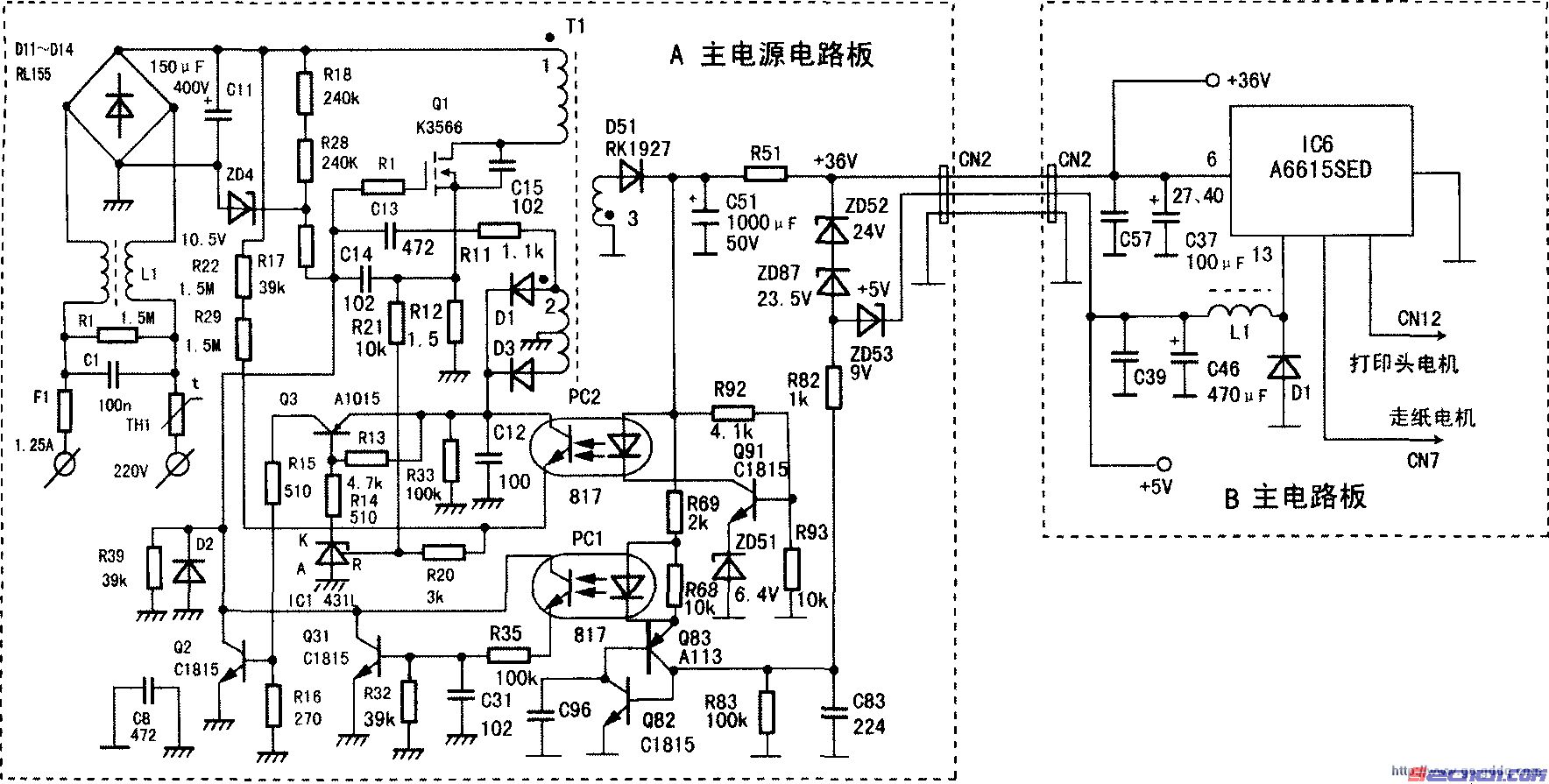

在EPSON C4X系列的打印机中,SC和UX打印机仅仅是与电脑连接的接口不同,SX打印机采用LPT接口,UX打印机采用USB接口,其他部分的电路基本相同。这几种打印机都采用了相同的电源。图l是根据实物测绘所得的电源电路图。A虚线框内为主电源板的电路,B虚线框内是主板电路。图中各稳压管的稳压值是笔者用电表测试所得。
点击放大
    电源的工作原理是:Q1为核心组成自激式开关振荡电路,Q1截止时,T1磁芯中的磁能转化为电能由绕组③输出,经D51整流和C51滤波,输出+36V的直流电。   +36V电源的稳压工作由光电耦合器PC2、三极管Q91、Q3、Q2等来完成。如因负载减轻或其他原因使+36V电源的电压上升,经R92和R93分压后送到Q91的基极,使基极电流增加,Q91的c极电流上升,PC2内的发光二极管亮度增大,光敏三极管的内阻减小、电流增大,经R20使注入精密稳压二极管IC1的R极电流增加,Icl的阴极电位下降,Q3的c极电流增大,使Q2导通程度增加,Q1的G极电位下降,Q1漏极电流减小,从而使+56V电源的输出电压下降,维持了+36V输出电压的稳定。
    +36V电源经CN2与主电路板上的CN2插座相联,经C37、C57滤波后送到IC6(A6615SED)的⑥,27,40脚,经降压后从13脚输出稳压的+5V电源,由L1、C46、C39滤波后供控制电路使用。IC6的另外作用是向打印头驱动电机和走纸电机提供电源。这部分电路示于图1的B虚线框内.为保证打印机可靠工作,C4X电源设有多重保护电路。
    1.过电压保护
    (1)市电过电压保护。若市电电压升高,+300V直流电也相应升高,经R22、R29、R20送到lC1控制极R的电流也因此上升,经Q3、Q2、B1送到Q1控制极的电压下降,使Q1截止,电源停止输出+36V直流电。
    (2)+36V和+5V过压保护。若+36V电源的稳压电路有故障而失去稳压功能,+36V电源的电压将大大超过十36V,使ZD52、ZD87击穿导通,此电压经R82送到Q82基极使其导通。Q82导通后Q83的基极电位下降,Q83导通,一方面使PC1的发光二极管电流大增,PC1内部的光电管内阻减小,Q31导通,Q1的控制极近乎对地短路,Q1截止而停止工作。另一方面,Q83导通后Q82的基极获得了正向偏置电流,Q82继续维持导通,形成了自锁。从图中可见,+5V电源通过CN2反馈送到主电源电路板。若是IC6出了故障,+5V电源产生过电压,则ZD53击穿导通,同样经R82、R83使Q82、Q83、Q31导通,Q1截止,中止电源输出。
    2.过电流保护
    若负载过重或有短路故障,保险管F1、F51可能熔断。因过流或短路时Q1的漏极电流增大,R12的电压增大,经R21送到IC1的R极使Q3、Q2导通,Q1截止,实现过电流保护。
    3.其他保护电路
    C15用于吸收Q1在截止期间产生的尖峰脉冲电压,防止损坏Q1。ZD4的作用是对Q1控制极的电压进行箝位,防止Q1意外损坏。
