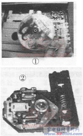

    在检修不读碟、读碟差等故障的碟机时,最简单、最有效的办法是找一同型号的激光头进行代换,因为在碟机中,激光头的故障率最高。
    部分碟机的激光头拆装比较麻烦,可用外接光头法进行试机,方法如下:找一只带支架的同型号新激光头.将原机激光头排线、电机与检测开关连接线拆下。与新激光头支架相连接,然后通电试机,见图1。

    在开机瞬间,物镜组件应上、下移动3次进行聚焦,若无聚焦动作,可拆下激光头,观察聚焦、循迹线圈有无断裂、变形。若无明显损伤,则应借助万用表进行测量。
    正常时,物镜组件悬挂在激光头的光学通道上方,若用手按压组件,当松开手后物镜组件应能顺畅地反弹回位。若不能回位或回位慢,则为悬挂物镜组件的钢丝或铰链衔接物变形、老化所致。飞利浦、三洋系列激光头等常用钢丝作物镜的悬挂装置,不容易出现故障,而采用铰链衔接物镜的索尼、三星部分激光头(见图2),铰链衔接处容易老化、失去弹性.导致物镜组件下坠,影响读碟性能。
