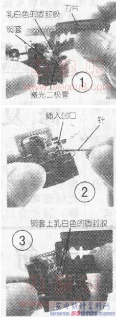

    【处理方法一】对于激光二极管老化或烧坏造成碟不转的故障,必须更换激光二极管。在更换激光二极管的过程中,必须保持激光二极管前端的铜套位置不发生任何微小移动(否则在没有特殊设备下,将很难达到读碟的效果)。其修复的方法是先用烙铁拆开激光二极管上的软线,并用刀片刮掉激光二极管与铜套上乳白色的固封胶(如图1所示)。
点击放大
 再按图2所示用针尖或镊子尖插入激光二极管管座上的凹口,撬下坏的激光二极管,再按图3所示用刀片刮干净固封胶,并用橡皮球吹干净其脏污(切勿用口吹),装上一个新的激光二极管,对正位置后,轻轻推入铜套内,在其上、下边的位置点上快干胶(注意胶水不能太多),再焊接好软线,不用调试即可排除碟不转的故障。
