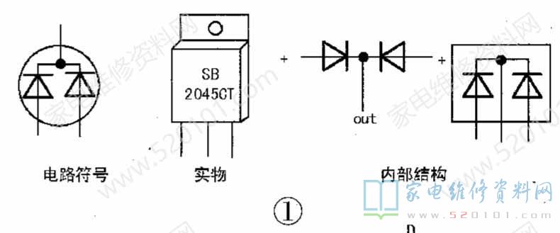

         加之现在出来的电器基本,上都没有电路图了,特别是一些新元件,我搞了这么多年维修都难辨认,更不用说新手了。 前不久,我的一个小帮手 ,帮助别人修一个开关电源就闹了一个笑话(见图1)。
          此元件看似一个三极管,三条腿,实际上从图中已知是一个整流元件,这在现代开关电源中已属正常了 ,如ATK电源、液晶电源、AK-P10A 大功率电源中都已用到,但很少有书箱介绍它 们的性能及有关知识,让初学者一头雾水,用表测不知如何 去判断它们的好坏,图1是用在 ATK电源中+3.3V、+5V的大功率整流管,属锗型管,测试时万用表黑表笔接+端,红表笔接中间,再调换两表笔,两次测量的阻抗如果小于3k为锗型,如果两次测的结果大于5k为硅型管,假如黑表笔接中间脚,红表笔分别接+端为通路,则此整流件损坏。锗型管反向有500k以上的阻抗,硅型管反向则为无穷大,这与测量硅二极管与锗二极管的方法是一样的。

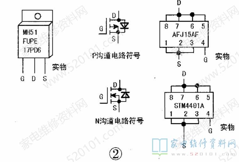

         图2是现在应用广泛的场效应管,N沟道场效应管在液晶电视、等离子电视中应用得最多,也是一个易损件。逆变电路中P沟道N沟道场效应管常被厂家抹去型号,让你无法修理,在无图纸的情况下,修理就有点头痛,因此也无人送修了。写此信的目的,还是希望《家电维修》这本权威刊物,适时刊载一些新的元件知识,以适应广大家电维修人员的需要,为社会服务!
