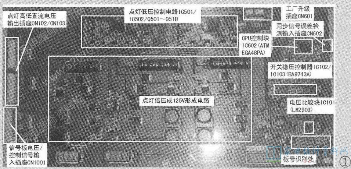

        目前,市场上厚度3cm左右或以下的LED液晶电视应该都是侧光式LED背光液晶电视,如LC470WUL-SBT1(ELED)屏(背光驱动板型号:6917L-0021A,实物如图1所示),它是由不可分割的发光二极管(LED)彩色有源矩阵组成的液晶显示器背光系统,并且矩阵采用多晶硅薄膜晶体管的活性元素它仍然是通过背光激发液晶,由液晶面板作为终端显示系统,只不过背光源采用发光二极管(LED)组成的有源矩阵背光板,分布于侧部,再经过导光板,使光线均匀反射于液晶面板上,最终显示图像。

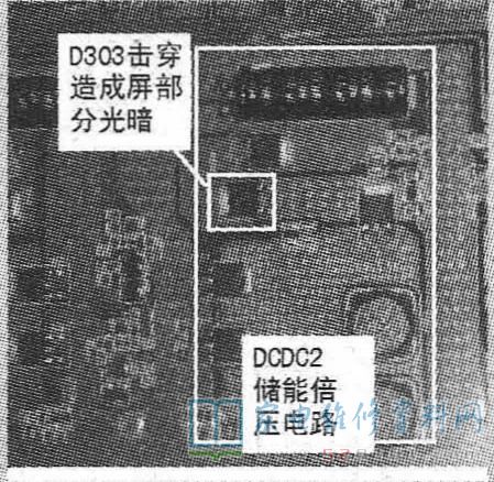

         例1:左下部光暗(屏自检状态)。分析检修:根据故障现象分析,故障应出在液晶面板或背光驱动板上。
        检测保险FI01两端输入的24V电压正常,但检查插座CN102的和CN103输出的三组高压DCDC1、DCDC3(+125V)时,发现CN102的四脚和CN103的①脚DCDC2高压输出只有36V左右,造成部分背光灯板上的灯串不亮而光暗。检测DCDC2高压储能倍压形成电路,发现倍压二极管D303(SBR6100CT)内部一侧已击穿,无法正常进行倍压。换上同型号倍压二极管D303后,液晶屏亮度、色彩均匀。故障点如图2所示。

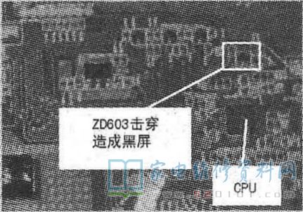

        例2:黑屏(屏自检状态)。分析检修:二次开机后,通过观察液晶屏侧面,发现背光灯板上的灯串没有亮。决定先检查背光驱动板,测保险F101两端输入的24V电压、高电平5V开/关控制信号以及3.3V数字调光控制信号均正常,而且倍压电路产生的高压(+125V)也正常,但检测到低压驱动芯,片IC501/1C502不能输出正常的低压,提供给背光灯板上的灯串。而低压驱动芯片IC501/IC502除了需要正常工作电压外,还需CPU(IC602)提供控制信号。测得1C602的①脚电压为1.3V(正常为2.44V),这表明CPU没有输出正常的数字调光控制信号。检查发现稳压二极管ZD603已击穿,换新后故障排除。故障点如图3所示。
