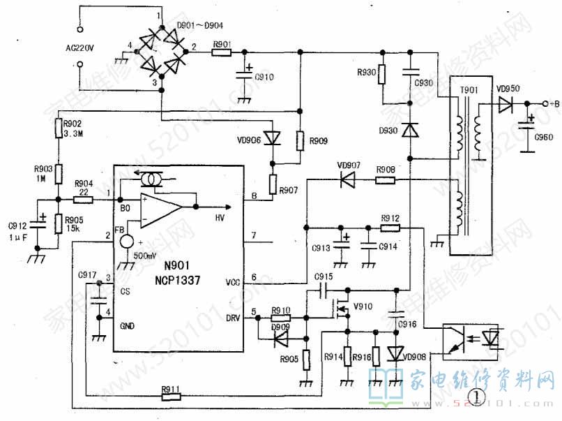

例1:康佳T25TK827型机,三无,不开机。分析检修:电源部分用绿色芯片NCP1337,如图1所示。

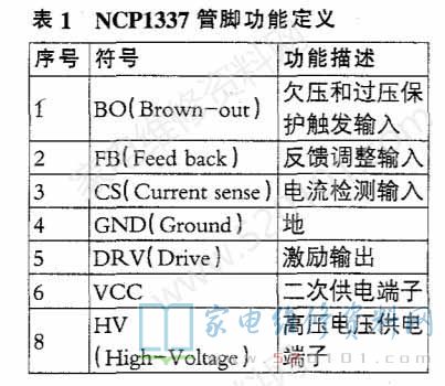

查开关电源+B无输出电压,300V输入电压正常,开关管V910没有损坏,各二次整流负载没有明显短路故障,测电源管理芯片NCP1337(参看表1)各脚电压,发现①脚BO端子电压不足0.2V,明显偏低(工作触发点是0.5V),首先检查外围元件,测各电阻阻值正常,怀疑电容C912不良,代换后,故障排除。分析检修:①脚BO端子即为欠压保护端子。BO是英文"brown out"的缩写,意思是欠压、电压不足,音译为“布朗保护”。布朗输出保护端BO内部具有滞后特性的比较器,当电网电压降低到一定值时,使控制器NCP1337停止工作。通过对输入电压的取样监测,控制开关电源一定的工作范围。
比较器一端有一个 固定的500mV 基准,另一端(BO )输入检测电压。当送入比较器的电压( VBO )低于500mV时,电源停止工作,该保护为非锁定状态;当电压达到500mV时即恢复工作。为防止输入电压波动出现临界不稳定状态,比较器设计有滞后电路。当市电整流电压达到启动值Vin (on),BO 端子的电压超过0.5V触发点使开关电源工作时,芯片内部一个10pA的内部电流源被激活,反馈流入外接电阻分压器的下端电阻R905,令基准值偏移,这样由于恒流源的叠加作用,市电输入电压的关断值Vin (of) 就会低于启动值Vinlon),形成滞后的特性,保证市电电源在一定范围内波动时仍能稳定工作。恒流源下端电阻R905的压降确定了布朗输出保护的滞后电压范围。在分压器和BO端之间串入一只电阻R904,可以方便调节此滞后范围。电容C912的作用是为了消除噪音和干扰接入的。本例中当电容c912漏电时,会使该脚BO的电压降低,使芯片实施欠压保护,使电源停止工作。

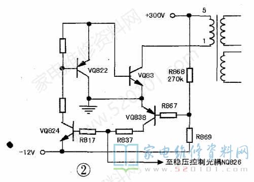

例2:长虹C2588P型彩电,三无,指示灯亮。分析检修:测待机时的电压为55V,正常,按开机键不能开机,输出电压无变化。待机电路和开关电源本身有故障或负载有故障,都可能导致电压低,采用“双断法”断开待机控制管vQ828和负载后,接灯泡作假负载,这时电源完全工作在正常的非待机状态,输出工作电压115V。断开vQ828后再试机,+B仍为55V;断开行电路接入100W灯泡作假负载,此时+B电压下降为40V左右,灯泡微红,说明故障在开关电源.查比较器vQ827①、②脚电压符合正常值;静态测量光耦NQ828基本正常;依次开路电源部分各保护电路,当开路欠压保护电路vQ838时,再试机灯泡变亮,+B电压恢复115V正常值,说明欠压保护电路有故障,相关电路见图2。
欠压保护电路由vQ838、R867、R868、R869、R837等构成,市电整流电压经R868为vQ838的基极提供正电压,负12V电压经R869为vQ838的基极提供负电压,在正常工作的时候,R868提供的正电压大于R869为vQ838的基极提供的负电压,使vQ838处于截止状态,机器正常工作;当市电电压降低到一定程度时,整流电路经R868提供的正电压下降较多,而R869为vQ838的基极提供负电压下降较少,因而使vQ838导通。VQ838导通后,经R837使VQ824、VQ822相继导通能力增强,迫使开关管vQ83截止,实现欠压保护。根据以上原理分析,查VQ838导通的原因,经查偏置电阻R868(270k)开路,因而引起误保护,将其更换后故障排除。
