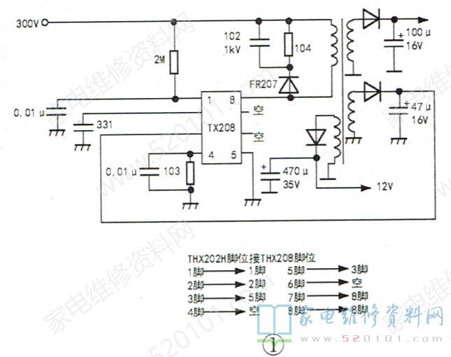

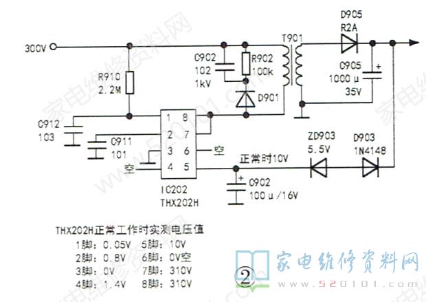

     THX208块损坏后不易购买,如换电源板则较贵,可把此块周围的白色防水胶清理干净,对照实物绘出THX208块电源板的电原理图如图1所示。第一次采用 THX203H改接脚位来代换THX208没有成功。通过反复思考对比后,第二次采用易购的THX202H(大块),双列直插( 8DIP )封装块,按照此块改接脚位代换THX208后,成功了,如图2所示。此机型的此类故障再未复发。
      另外,通过试验证明:THX201H、THX202H、THX203H、THX206与THX208和它们之间都不能直代。THX202H块的三个引脚(①、②、④脚)仍可焊接在对应的原线路板铜箔脚位上,用这三个引脚和⑧脚自身的支撑固定,不需另找固定位置。笔者还查对并注意到:不能用DH321来代换THX208,因DH321的工作电压在15V~18V之间,而TX208和THX202H的正常工作电压为10V,用THX202H代换THX208是最好的选择。
