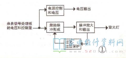

         背光灯驱动电路的结构虽然变化多样,表面看来有的复杂,有的简单,但从组成背光灯驱动电路各部分电路的作用来看,其结构和工作原理却是基本相同的。图1是背光灯驱动电路的组成框图。从图中可以看出,背光灯驱动电路主要由激励脉冲形成电路、脉冲放大和输出电路、过流,过压保护电路、电源控制和稳压电路等几部分电路组成。

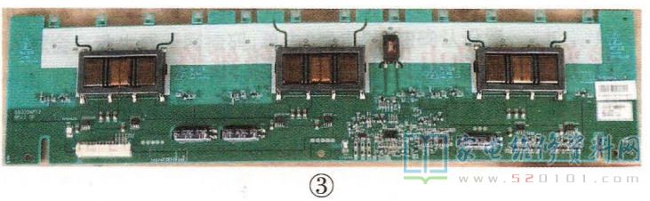

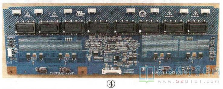

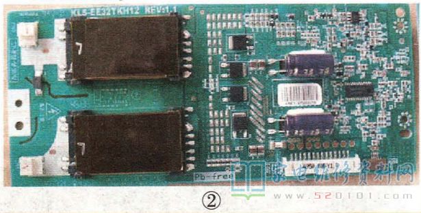

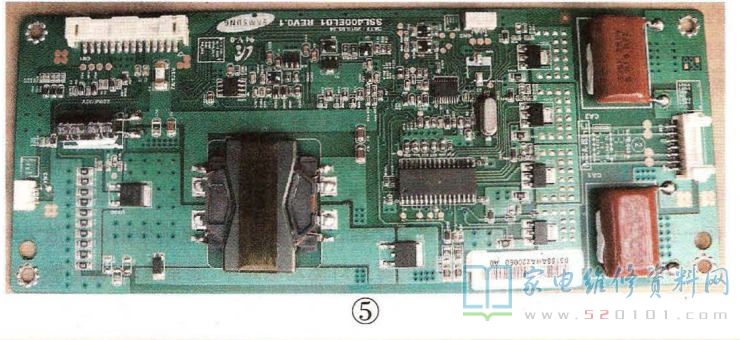

         图2-图5都是独立电路型背光灯驱动电路中的典型代表。图2、图3和图4为32寸LCD液晶电视中的背光灯驱动电路组件板。图5为40寸LED液晶电视中的背光灯驱动板。从图中不难看出,图2的电路结构比图3简单,图3比图4简单。造成同样屏幕尺寸液晶电视中的背光灯驱动电路组件板差异的原因有二:-是屏内的背光灯管不同,二是技术方案不同。下面让我们以这几个实物图为例,谈谈如何在没有电路原理图的情况下,找出图1中所说的背光灯驱动电路中的相关电路。

        对LCD液晶电视背光灯驱动电路来讲,找寻电路中的脉冲放大和输出电路时,首先应当找输出变压器和功放电路。有些组件板上除了体积较大的变压器外还有-些体积较小的变压器。如图2中部大变压器旁边就有一个体积较小的变压器。而电路中,只有体积较大的变压器才是输出变压器。小的变压器为输出电压取样变压器。如图2中左边的两个变压器.图3中左边的3个体积较大的变压器、图4中左边的8个变压器就是输出变压器。
       输出变压器找到之后,第二步是找出功放电路。液晶电视背光灯驱动电路中,其功放输出电路有采用分离元件的,也有采用集成电路的。总之,电路中与输出变压器初次级相接的功率MOS管或集成块就是电路中的功放输出电路。如图2中中间体积较大的四只MOS管、图3中的变压器右边的8只集成块,图4中靠右的8只MOS管。

        找脉冲放大电路时,应观察主要集成块和功放输出电路之间的电路结构情况。如果主要集成块和功放输出电路之间既没有由分离元件组成的放大电路,也没有由集成块组成的放大电路,而只有一些电阻、 电容和二极管之类的元件,则说明该背光灯驱动电路中没有独立的脉冲放大电路,其脉冲放大电路设计在承担激励脉冲形成任务的专用集成块内部。如图2中的背光灯驱动电路就是如此。从图2可以看出,该背光灯驱动电路中有两块集成块,ICI( BD9897FS)有32个引脚,IC2(S393)有8个脚,它是一一个运算放大器。仔细观察下电路,不难发现IC1的②、③、30、31脚通过电阻、二极管与功放输出管相接,这说明1C1这四个脚为激励脉冲信号输出脚,输出信号经电阻直接加到了功放输出管上。由于我们已经确定液晶电视的故障在背光灯驱动电路组件板上,因此,毫无疑问机内的开关电源和信号处理板(叉称“数字板”,指承担射频信号、视频信号、遥控和本机控制信号VGA信号、USB信号HDMI等信号处理的电路组件板)工作是正常的。由于背光灯驱动电路的工作电压是由开关电源直接提供的,故我们可以通过图2中右下部的接口(图中为14脚)所标注的功能查出该背光灯驱动电路所需要的正常工作电压。另外,我们也可通过网上查找集成块BD9897FS的工作电压。实测图2中的14脚接口电源端电压为24V ,再观察驱动板其他接口无电压供电端口,电路板上也没有看到二次稳压电路,测量24V与集成块的一个脚(实际为8脚)是相通的,这说明该集成块所需要的工作电压是24V,表明在集成块BD9897FS内部除集成了激励脉冲形成电路外,还有二次稳压电路、脉冲放大电路和过流、过压保护等电路。
        再看图3的实物图。确切地说,在液晶电视的背光灯驱动电路中,没有出现由8个脚的集成块构成激励脉冲形成电路的情况。因此,可以断定图3中的实物图中,只有图中中部体积较大有10个引出脚的集成块( BD9882 )才是驱动电路中的激励脉冲形成电路专用集成块。仔细观察实物还会发现图3中的功放集成块与激励脉冲形成电路专用集成块之间并没有通过电阻和二极管直接相连。而是中间接三极管组成的放大电路。而实际上这些电路就是我们所说的脉冲放大电路。电路中设计放大电路的目的是对激励脉冲进行放大,以满足后续功放输出电路的要求。
        为什么图2的电路中不设计脉冲放大电路,而在图3的电路中要设计呢?原因是图3中的激励脉冲形成电路专用集成块的工作电压较低(5.0V-14V),内部没有设计激励脉冲放大电路,若将其内部电路输出的激励脉冲直接送往功放输出电路去驱动功放集成块,将不能使功放输出电路正常工作。下面再看图4。我们看到整个电路采用了四个集成块,不过细心观察会发现,图4中的电路与图3极为相似,它也在激励脉冲形成电路与功放输出电路之间设计有独立的脉冲放大电路。只不过图3采用的是分离元件,图4采用的是集成电路。
        最后看看图5。可以说图5与图2、图3、图4中的电路结构出现了明显的不同。图5的电路中没有看到输出变压器。为什么?原来LED液晶电视的背光灯采用的是发光二极管,而发光二极管正常稳定发光的必要条件是供电电路提供稳定不变的直流电压,因此,LED液晶电视中的背光灯驱动电路实际上输出的是非常稳定的直流电压。不过电路中的激励脉冲形成电路仍然是不可少的。只是在LED液晶电视的背光灯驱动电路中,不再将电路中的大功率MOS管称为“功放输出管”,而是称之为“开关管”。
