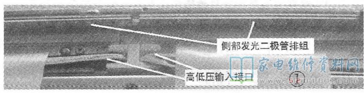

        LED背光源按安装方式分为直下式和侧光式,市场上的产品多数是侧光式。侧光式背光源由多个LED采用串联方式,组成LED灯条,灯条的数量随液晶屏的大小不同而不同,LC470WUL-STB1( ELED )型液晶屏内部侧部发光二极管排组如图1所示。

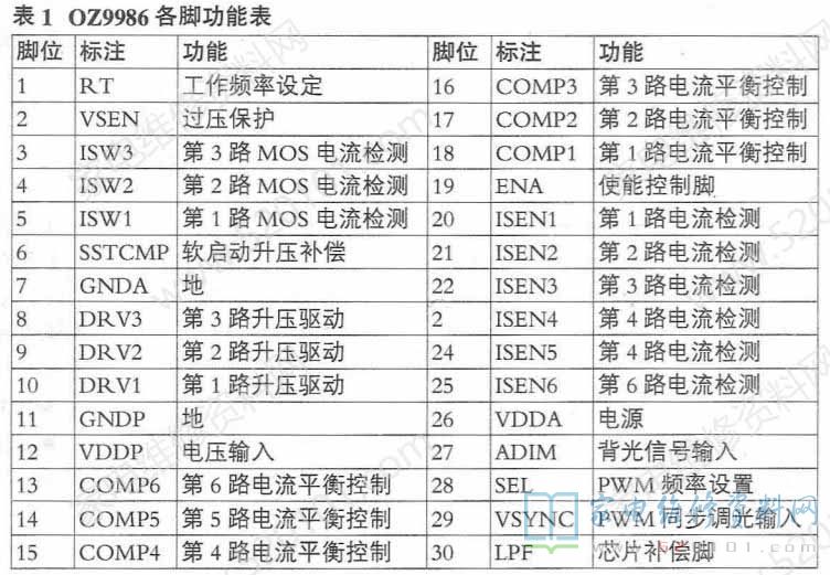

        该机LED背光驱动板采用两块美国凹凸公司的LED背光控制专用芯片0Z9986构成,其各引脚功能见表1,每只芯片可同时驱动3路独立的升压电路和驱动6路独立的LED灯条回路,每路都是单独控制,当出故障时单独关闭这一路,其他路不受影响。两只芯片可以驱动12只LED灯条为每只灯条提供120mA的恒定电流。芯片内部有LED灯条过流保护、过压保护、LED灯条断路保护、升压电路过流保护等功能。

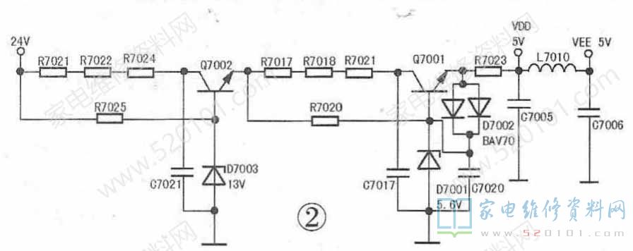

1.供电5V电压的产生
       OZ9986供电部分原理图如图2所示,为了提高电路可靠性,采用了两级稳压电路串联直接把电源提供的24V稳定在5V;24V电压经过分压限流电阻R7021、R7022、R7024和三极管Q7002、电阻R7025、稳压管D7003构成第一级稳压电路,把电压稳定在12.5V;12.5电压又经过R7017、R7018、R7019分压限流加由Q7001、D7001组成的第二级稳压电路上,把电压稳定在5V,为芯片OZ9986提供工作电压。

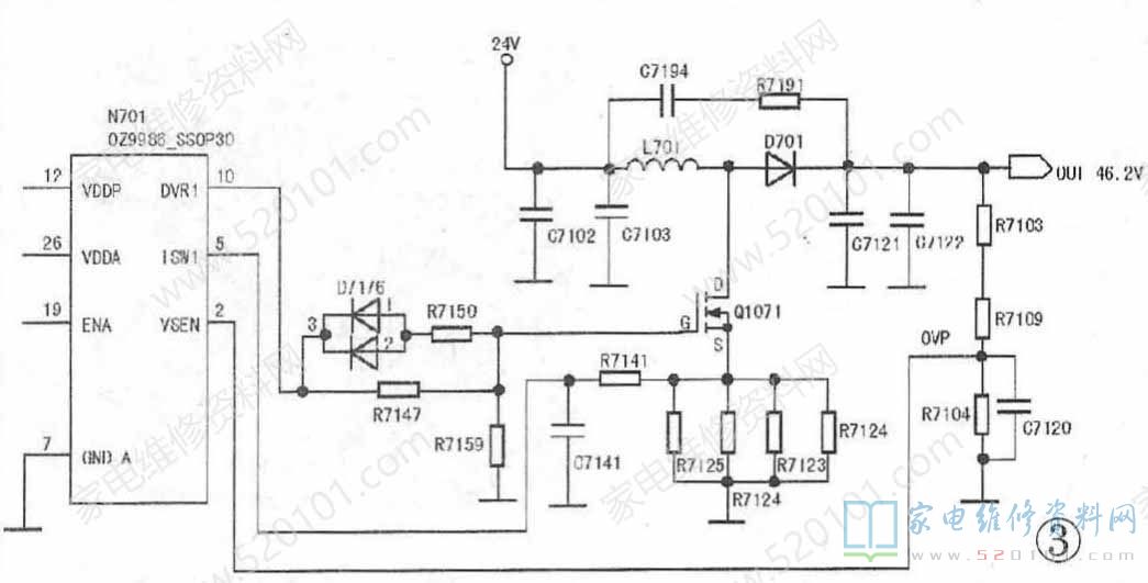

2.LED背光电压的产生
        LED背光供电电压产生原理图见图3,该背光驱动板采用两块OZ9986芯片,每个花芯片控制3路相同结构的升压型开关电路,并联产生背光工作电压,把电源送来的24V电压升为稳定的46.2V,为LED提供工作电压。3路并联的优点是可以提供更大的工作电路,每路的储能升压电感可以做的相对小一些,占用的空间更小,适应电视超薄的需求。因两块芯片6路升压电路结构完全相同,本文以第一路为例,分析其工作过程。
        当芯片OZ9986 12、26脚供电电压5V正常,主板发出开启信号后,使能控制脚19脚电平为高电平(高于2.2V)时,芯片进入工作状态;10脚输出的驱动脉冲通过由D7176、R7150、R7147、R7159组成的灌流电路,加到开关管Q7101的栅极,当10脚输出的脉冲为高电平时,Q7101导通。24V电压通过储能电感I7101、开关管Q7101、过流检测电阻R7122、R7123、R7124、57125形成回路,因电感中的电流不能突变,L7101中的电流缓慢上升,此时L7101处于储能状态,其两端感应电势为左正右负,当10冲变为为低电平时,Q7101截止,此时在电感两端产生的感应电压极性为左负右正,该感应电压和电源提供的24V电压串联相加,经过D701整流,C7121、C7121滤波,得到稳定的46.2V电压。
3.背光电压的过压和过流保护
     R7103、R7109、R7104组成输出电压检测和过压保护电路。所分的电压送到OZ9986②脚,在一定范围内控制输出电压的稳定,当电压高出设定保护值时(本机设定在59V),关闭输出,进入保护状态。电阻R7122、R7123、R7124、R7125组成过流检测电路,检测电压送到OZ9986⑤脚,当电流超过设定值时,此脚电压升高,芯片进入保护状态。

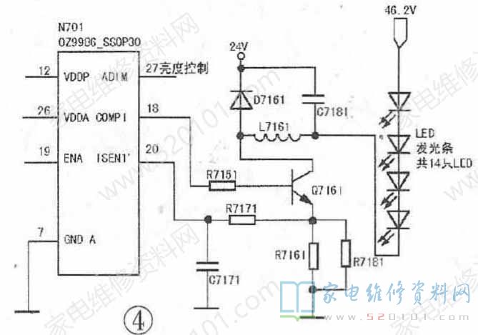

4.恒流控制和调光电路
       每个芯片有6路结构参数相同但是独立控制的恒流电路,我们仍以第一路为例分析恒流控制和调光部分原理图如图4所示,芯片内电流平衡控制端18脚输出的PWM脉冲通过控制Q7176给灯条1提供恒定的工作电流。R7161和R7181是电流检测电阻,反馈电压送到OZ9986 20脚电流检测端,根据反馈电压的高低调整18脚的输出,出的电流恒定不变。通过选择这两个电阻的阻值就能设定恒定电流的大小(如R7161为4.12Ω,R7181为4.3Ω时,恒定电流值120mA,当R7161为4.99Ω,R7178为5.1Ω,恒定电流值为100mA)。
