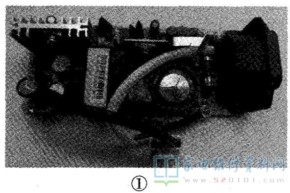

笔者所在单位一台普联TL-SL2428WEB型网管交换机最近出现工作不稳定情况,即有时与之连接的电脑上网速度很慢,有时又完全正常,通过客户端浏览器从远程登录该交换机管理界面也是偶尔行偶尔不行。开始估计机器是软件问题,于是长按后面"RESET"键进行复位操作,但故障现象不变。后来考虑该机器是长时间通电工作,怀疑机内滤波电容有问题,拆开机器检查发现电源板上的+300V电容已爆浆,如图1所示,找来同容量电解电容更换后装机故障完全消失,看来是该电容容量消失导致电源出现严重干扰造成的,这跟以前维修CRT电视时+300V滤波电容变质引起屏幕上出现干扰故障如出一辙。

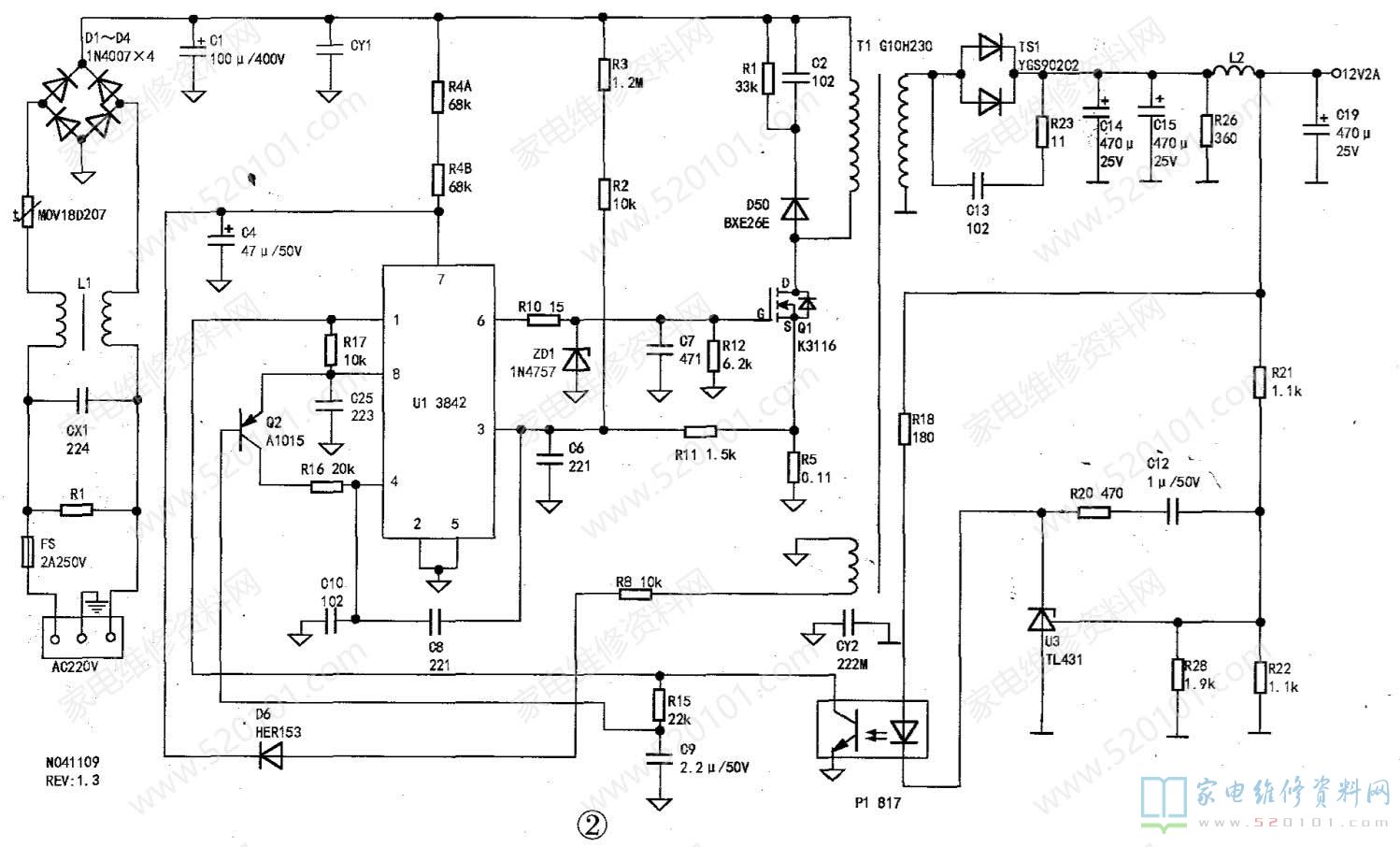

      为便于同行维修参考,笔者还依据实物绘制出工作原理图,如图2所示,电源采用常见的PWM控制芯片KA3842为控制核心,配合N沟道场效应管Q1 NECK3116构成开关稳压电源,输出稳定的12V(2A)电压送到交换机主板上,电路不同之处在于:一般电路都是通过光耦送出的误差信号去控制KA3842的②脚(误差比较电压输入)达到稳压的目的,而该电路是将光耦送出的误差信号经Q2(A1015)放大后去控制KA3842的④脚(外部振荡信号输入端),从而达到稳定输出电压的目的,这样做的好处是使得次级传来的误差控制信号响应速度更快,控制更加精确。至于具体的检修方法与常用的开关电源类似,此处从略。
