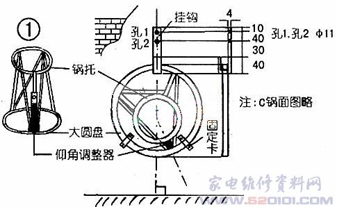

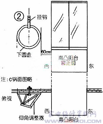

用指南针测得该楼朝向方位为165°,即朝南偏东15°(180°-15°=165°),为中国传统的房屋朝向,该锅安装于三楼南凸阳台的西侧,被卫视朋友戏称为”小马桶”的C锅支架。其大圆盘被钩挂在一只固定在垂直墙面上的扁铁钩上,大圆盘的东边缘距西侧墙约600cm,“小马桶”的仰角调整器在大圆盘的下方,支撑着整个锅底(见图1),如果将仰角调整器支杆与挂钩的垂线(见图2)重合的话,这个仰角调整器只能作调仰角用,一点新意也没有,也不好用来实际调星,可最巧妙之处就是仰角调整器的支杆在挂钩垂线的东侧一点,调仰角的同时,方位角也在改变。提高仰角时,方位角向西移动,降低仰角时,方位角向东移动,配合调整C头极化角,“三大角”调整得以实现,即实现寻星了。

1.卫星的方位超过180°,即卫星正南偏西,以“中六”为例,笔者当地接收“中六”方位角为186°,房屋朝向为165°,仰角调整支杆必须在挂钩垂线以东,在提高仰角的同时,方位角即往西移,反之仰角降低时,方位角往东移。
2.建议使用整体质地较轻的C锅,如有一种叫高斯贝尔的马口铁C锅面,既薄又轻,抗腐蚀性尚可,而且“小马桶”用不锈钢材料制作,其高度不足40cm,调整C头又方便,实用价廉。
3.C锅钩挂式安装的安全事项在设备安装方面,鉴于全锅质量集中在挂钩上,所以对挂钩的安装必须严格要求。一是必须使用至少两根镀锌扁铁挂钩,负担钩挂锅体,禁止使用金属膨胀螺栓!防止锅体坠落,发生意外。二是因垂直墙式安装C锅,人员在楼房阳台窗口附近作业,所以必须注意人员的安全风险,整个安装调试过程必须至少两人进行,两人用合格的安全带扣联在起,一人在窗口附近作业,一人在阳台内进行安全监护,默契配合对方施工,必须做到安全上万无一失,直到安装工作结束。对星成功以后,必须立即将“小马桶”的大圆盘用随锅配送的镀锌固定卡和金属膨胀螺栓加固,以策安全。以后必须经常对其关键部件进行安全检查,谨防事故发生。
