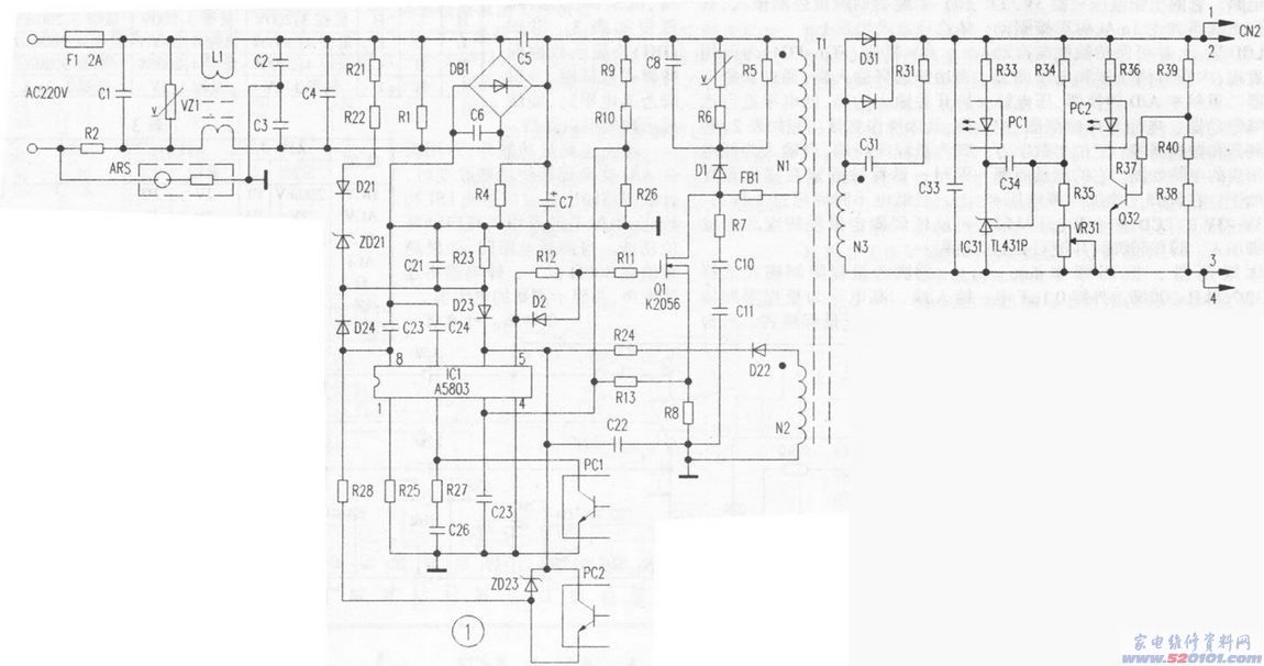

    图1是AC-DC脉宽调制型开关电源组件的电源理图。220V市电从保险器F1(2A)、防干扰电感L1到桥堆DB1,经整流和电容C7滤波后得到约300V直流电压。该电压一路经脉冲变压器T1主绕组N1到开关场效应管Q1(K2056)的漏极。另一路从启动电阻R21、R22、二极管D21、D23、稳压管ZD21到开关电源控制集成块IC1(A5803)的⑥脚,为IC1提供启动电压,其内部振荡器得电工作后,从⑤脚输出脉冲电压到Q1栅极,使其工作在开关状态。T1主绕组N1中流过的是脉动电流,使副绕组N2中感应出电压,该电压经D22、C22整流滤波、R24限流后也送到Ic1的⑥脚,替代启动电路为Ic1持续供电。副绕组N3上的感应电压,经D31整流、C33滤波形成24V稳定的工作电压。R34、R35、VR31、C34、R33、PCIPC2、IC31、IC1、Q32等组成稳压、保护电路。

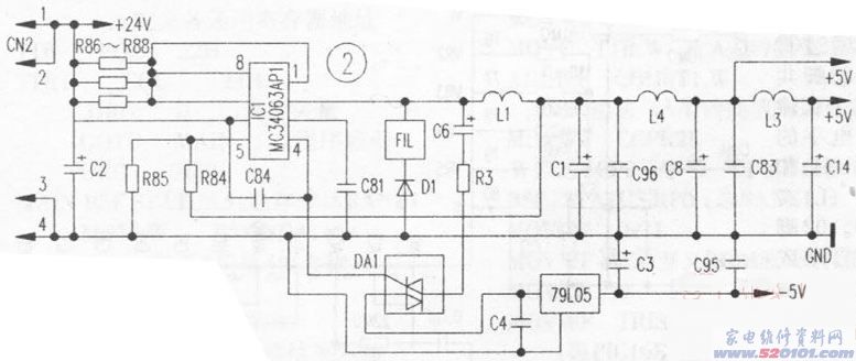

    图2是DC-DC分压器,位于主电路板上,是开关电源另一部分电路的原理图。它由调压集成块MC34063AP1、双二极管DA1、三端稳压器79L05及电感、电阻、电容等周边元件组成,功能是将开关电源组件送来的24V电压变换成正负5V电压供给相关电路。下面列举二例因电源电路不良引起无显示故障的排障方法。

    分析检修:插L 220V市电后,机子没有任何反应(而正常机子在每次接通电源后,会有个切纸动作将热敏纸头上长6cm~7cm的一条纸切下,目的是要确保接收传真或复印附件的质量)。按控制面板上的开始和复印键也不起作用,经分析故障应在电源电路。为了缩小检查范围,要测CN2的①、②脚对③、④脚的电压(以下简称CN2)。因为CN2上是否有24V电压是判断开关电源工作正常与否的关键测试点之一。测该点电压应先拔下交流电源线(该机无电源开关),并打开记录器盖取出热敏纸卷,用十字改锥拆下纸仓中间一颗蝶丝,然后从后面(切纸刀位置)撬开上盖左右的两个扣子,再抬起卜盖将其取下。接上市电,用万用表DC50V挡,测AC—DC组件的CN2电压,结果是0V,从而确认故障在该组件电路中。为榆修方便要将组件从传真机内拆出,方法是拔下CN1和CN2上的电线,旋下组件板上两只螺丝后将其取出,用万用表的R×1k挡检查保险器F1(2A)已开路。为找出可能使F1开路的元器件,先查压敏电阻VZ1、整流桥DB1、滤波电容C7,都为正常,再查开关管Q1,发现D—S极已击穿、电阻R8(0.2Ω/3W)开路,其他元件未发现损坏。按原规格换掉已损元件后,测CN2上正反向电阻大于3k/10k,正常。在CN2上接一个50Ω/20W电阻当假负载,检查无误后给组件板供电,再测CN2已有24V电压输出。切断电源,按拆卸的反顺序装好传真机,插上电源线机器开始切纸,进行收发传真试验正常,液晶显示正确,故障排除。

    分析检修:测CN2电压偏低:拔下CN2到主板的排线,再测电压回到24V,说明机子的AC—DC开关电源组件工作基本正常。故障应在主板上的DC—DC直流调压电路中(见图2)。IC1(MC34063AP1)是DC—DC调压集或块,它的①、⑥、⑦、⑧脚是24V电压输入脚,②脚输出正5V电压。DA1、79L05、C4、c3等组成-5V电压输出。先查看滤波电容,C2、C3、C4、C1、C8、C14外观,没发现漏液、凸顶、断脚等明显损坏迹象。然后通电测Ic1的①、⑥、⑦、⑧脚,发现电压很低,且②脚没有电压输出;电容C4上电压也为0V(正常应有-9V左右电压);手摸IC1很热,拔下电源线,焊下IC1,用一片新的MC34063A换上,分别测正负5V电源输出端对地电阻,确认无短路再通电试机:CN2上24V电压正常、C14上已有正5V电压、线座CN3的18脚有伍5V电压输出、调压电路工作基本正常。拔下电源将机器组装好,并检查无误后通电试机,一切正常,故障排除。
