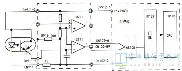

检查旧废粉盒时发现在废粉盒内,靠近检测器凸起部分的角落里粘了许多碳粉,由于检测器是依靠遮断式光电传感器来检测的,电路如图1所示,其原理为:当废粉收集盒内的废粉已满时,发光二极管的光线被遮断,不能照射到光敏三极管上,该管处于截止状态,比较器IC911⑤脚电位低于⑥脚电位,使⑦脚电位由高电位降为低电位,此信号由主控板CN102G-B9输入到HB105的④脚,CPU接到这个信号后,就使机器终止复印,并在操作面板上显示“废粉满'符号,清除废粉盒碳粉即可。
