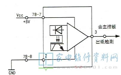

一台理光FT-4085型复印机,机器复印时,在定影部分连续卡纸,且卡纸指示灯B闪烁不停。该故障一般出在定影辊及出纸检测电路。检修时,先开机观察,每一张纸只到定影辊的中间即卡住,而对热辊周围的传动部分进行检查,均无异常。再抽出定影器检查出纸传感器电路(如图1所示),用万用表测量,该传感器的发光二极管部分正反向电阻均为无穷大,而光电三极管正常。由于该传感器发光二极管和光电管是密封在一起的,无法修复,只能更换。分析其故障原因,由于该机出纸检测传感器是一个遮挡式传感器 ,每复印一张,都要对纸进行二次检测,第-次是在定位离合器接通后425个脉冲时,检测纸是否进入定影器,依靠纸压下检测杠杆,传感器向主控板发出一个低电平信号,以示纸已到达定影器;第二次是当出纸检测传感器接通后的600个脉冲时,检测杠杆落下,传感器向主控板发出一个高电平信号,表示复印纸已经离开定影器,一个复印循环结束。当传感器有故障时,不能向主控板发出正常的检测信号,从而使主控板在处理过程中,迫使机器停止,造成连续卡纸。更换出纸传感器后,机器工作恢复正常。
