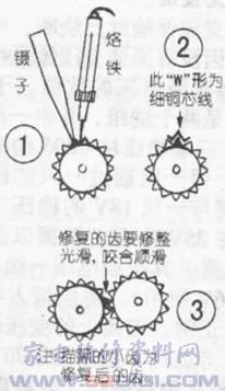

    取小块塑料切割成与坏齿缺失部分大致相同的形状,用镊子夹着对到缺失的空位,然后用小功率尖头烙铁对其加热,使其基本成一个小齿的形状并粘合在其齿轮盘上(图1)。用一小段音箱线,剥去2—5厘米长的外皮,用指甲整理成扁平状并在原齿轮上的好齿的部位将其按压成“W”状(如图2)。然后把“W”形芯线移到修补的齿上正中间的位置,并用烙铁对其均匀加热使其受热熔于修补的齿轮表皮。注意:这是关键的步骤,一定要掌握好铬铁使其不要伤到其他的齿,并使“W”形的细铜丝很好地熔进齿的表皮。
    接下来是进一步的修整工作。用小刀片和小三角锉把修补不平的地方尽量修锉得平整,并与其在原对应齿的咬合做到顺滑即可(如图3)。
