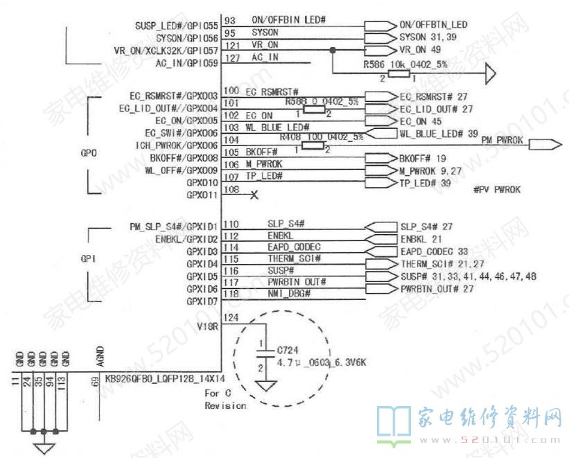

       再次通电,触发瞬间测量主板没有主供电电压。根据经验,先检查3VALW转+3VS、5VALW转+5VS转换电路,如图1所示,U33的⑤、⑥、⑦、⑧脚D极待机时有3.3V电压,触发瞬间①、②、③脚s极有1.2V左右的电压,④脚G极无电压。按照转换电路的原理应该是低电平的SUSP信号使Q34B的③、④脚截止,从而使得B+公共点电压经过R649( 330kΩ)电阻限流以后到达U33第④脚G极后导通U33的D、S极,将3VALW转换成+3VS。触发瞬间用万用表测量Q34B第②、⑤脚,发现始终为3.3V不被拉低,不正常。

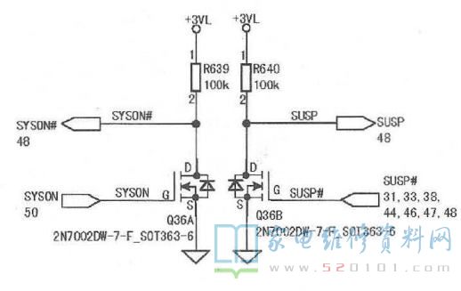

       追查SUSP#信号的来源,该信号来自Q36B,如图2所示,这路的原理是高电平的SuSP#信号导通Q36B第③、④脚,从而拉低SUSP信号。用万用表测量触发瞬间suSP#始终为低电平,不正常。

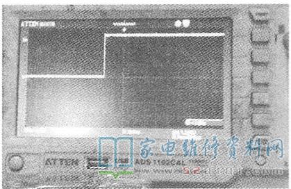

       SUSP#信号来自于EC芯片。当EC芯片收到南桥芯片发出的SLP信号以后,EC芯片才发出SUSP#信号(广达的个别机型自动.上电的除外)。因按下开关以后,EC芯片有上电动作,指示灯能亮,转向检查南桥工作条件,如图3所示,示波器检测EC芯片的第四脚,发现不管是触发还是不触发117脚始终是低电平。为了准确判断是EC芯片的问题还是南桥拉低该信号,用小刀挑起117脚。
      再次用示波器触发功能捕捉PWRBTN_OUT#信号,如图4所示,触发瞬间,挑起的117脚有从低到高的跳变。为了误判是否南桥芯片的待机电路故障引起的南桥出错,检查了南桥芯片的待机供电RTC供电,均正常,更换南桥芯片,补好挑起的EC芯片第117脚后,试机,运行正常,故障排除。
