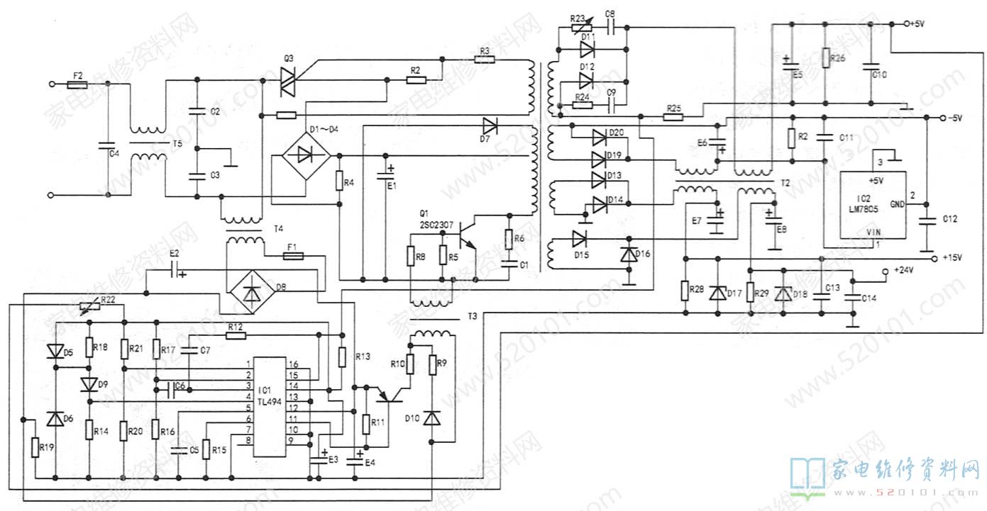

接修一台夏普SF-S245R复印机,故障表现为不通电。拆开电源板已经坏了,损坏的零件有U01 LD5760PGR、R03 20欧、R04 20欧、R12 0.15欧、 Q01 KF12N60 12A/60...
