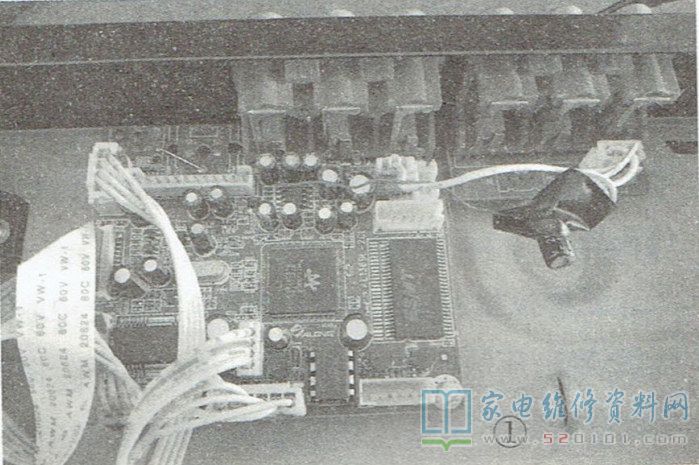

接修一台先科DVD视盘机,图像正常,无伴音。上电试机,发现该机不读碟。断电,取下压碟片的配重支架,露出光头,用擦眼镜的专用布轻轻擦拭光头后装好支架,通电测试,读碟正常,仍无伴音。用自制的声音故障寻迹仪在解码板上拾取伴音信号,当测到集成块POL4558①脚时,拾取到正常的伴音信号。断电,先切断与音频输出插座相连的铜箔,然后找一只10uF/25V电容,一脚焊在音频信号输出插座处,另一脚焊在POL4558①脚上,最后在音频输出插座的L、R间焊接一只10uF/25V的电容,如图1所示,通电试机,故障排除。
