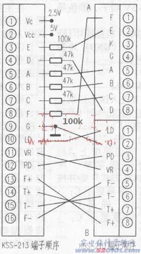

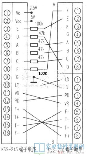

(一)由于各种线路板设讦不同,故与光头连接的端子顺序可能相反。代换前应先确定连接插座上端子的顺序,确定的简单方法如下。KSS-210光头连接插座:A插座可由c判定,B插座可由FE+、FE-,TE+、TE-判定(聚焦、寻迹线圈电阻为8~10Ω)。KSS-213光头连接插座:可由FE+、FE-,TE+、TE-判定(聚焦、寻迹线圈电阻为8~10Ω)。
(二)由于KSS210激光头与主板用双排线插座连接,而KSS213激光头采用FFC单扁平排线、插座,故需购KSS213激光头专用的扁平排线及插座,用以与KSS213激光头连接。再按图所示将新插座上端子与原插座上端子用导线、电阻连接。导线的长度尽量短些。新插座用胶水固定在主板上,以光头移动灵活为原则。
(三)代换时不同之处有:
1.由于KSS~213激光头为低阻抗电压输出型。而原RF放大电路一般为高输入阻抗的电路.故须增加匹配电阻,以达到阻抗匹配的要求,如图中100k、47k。
2关于APC(自动功率控制)接线的问题。有部分采用CXA1782Q芯片的主板,其CXA1782Q的34脚PD与光头PD端串有27k电阻,并与地并有30k电阻。代换时,可将30k电阻拆除,27K电阻短接。也即34脚直接与光头PD端连接。
3.由于KSS-213内带PDIC放大器,故须给其提供5V电源及2.5v的偏置电压。5v电源可取自原光头插座A的K端子处。若K端与5v电源间串有1k电阻,应将其短接。对于2.5v的电压可从集成块的中点电压输出端获得,这里列出几例供参考。
