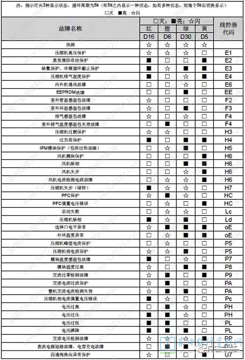

为了便于生产和维修,该机的室外机电路板具有故障自诊功能。当该机控制电路中的某一元器件发生故障被微处理器检测后,不仅使压缩机停转,而且通过室外电路板上的指示灯LED01~LED03显示故障代码,来提醒产生故障的原因及故障部位。故障...
孙立群 2024-12-16
本故障代码适用于以下机型:KF-23GW/Y-DA400(D2)、KFR-23GW/DY-DA400(D2)、KF-26GW/Y-DA400(D2)、KFR26GW/DY-DA400(D2)、KF-32G...

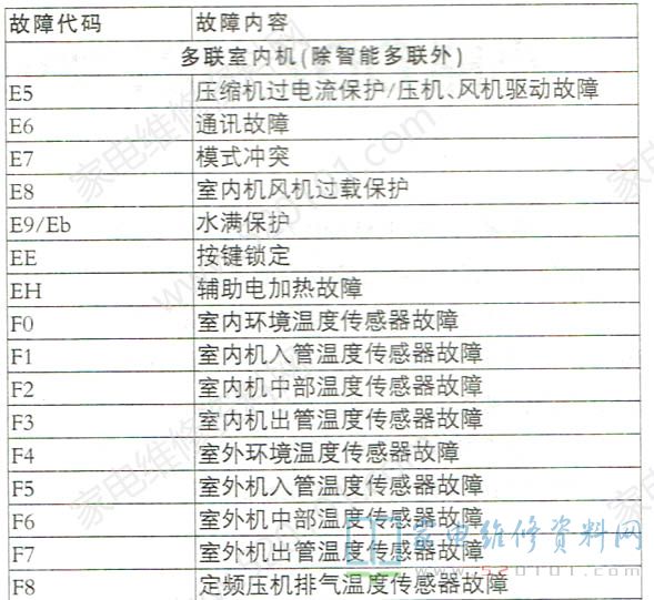

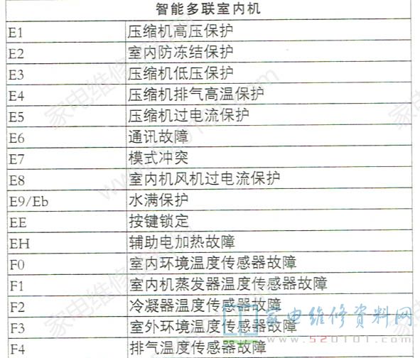

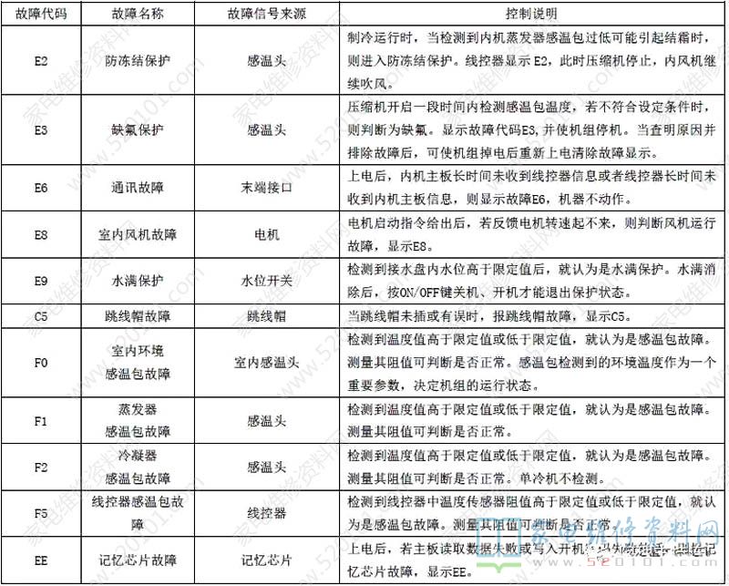

美的KF-120LW/S-JZ1(D2)系列分体落地式空调故障代码
本故障代码适用以下美的空调机型:KF-51LW-JZ1(D2)、KFR-51LW/D-JZ1(D2)、KF72LW-JZ1(D2)、KFR-72LW/DJZ1(D2)、KF-72LW/S-JZ1(D2)、KFR-72...
张新德 2024-11-13
(1)故障类型代码对照表见表 6-1。 (2) 室外电源板显示代码对照表见表 6-2。 (3) 保护代码对照表见表 6-3。 ...
张新德 2024-11-13

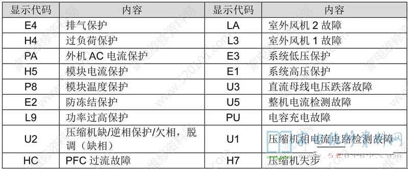

美的变频空调(板号为KFR-35W/BP-311-1502-0515DK-Y)开机后出现“P10"故障代码,表示系统低压保护,在检查压缩机的连接管、压力保护器及工作压力均正常情况下,初步判断为外机主控板电路有故障,检修步骤如下:...
陈方虹 2024-08-07
美的变频空调(板号为BP2N1-L19111)开机后报"P0"故障代码,表示模块保护,可确认为外机主板电路有故障,检修步骤如下:第一步:把外机主板接上空调检测仪(火线L、零线N接交流220V、通讯信号S),再接上电抗器,连接变频压缩机...
陈方虹 2024-08-07
美的变频空调(板号为BP3N1-RX62T)开机后报“E7"故障代码,表示室外风机速度失控,说明外机主板风机驱动电路有故障,检修步骤如下: 第一步:把外...
陈方虹 2024-08-07
内机电源电压和CPU正常工作情况下(美的空调是内机提供反向整流电压与-24V通讯电压),根据检测N-S之间通讯电压来判断故障范围,检修如下(内外机通讯电路及接收发送电路如图1所示):(1 )无通讯电压:检测内机通讯电压形成电路。...
陈方虹 2024-08-07
美的变频空调出现故障代码"P8”,表示整机电流检测电路(外机板)有问题,检修步骤如下: 第一步:检查外机板的电流检测电路,如图1所示。 ...
陈方虹 2024-08-07
美的变频空调开机后,内机显示板显示“E5”故障代码,其检修步骤如下:第一步:检测外机环温、盘温、排气温度传感器是否正常,若正常,进入下一步(显示报“E方”故障)。  ...
陈方虹 2024-08-07

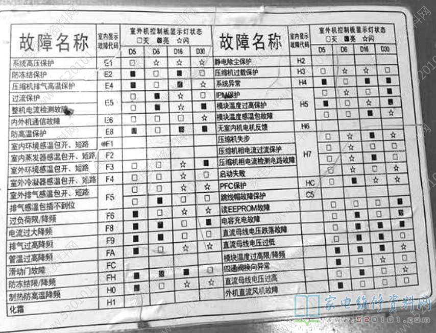

长虹变频空调显示“「6、「7"故障的维修思路:(1)此故障表示交流电源频率偏离50Hz,且超过1Hz,需确保电源频率为50±1Hz即可。(2)电源电压过低、干扰信号大等,若改用3KVA稳压器无效,则更换模块板。(3)电源板坏(如主控板X...
杜德云 2024-08-03
长虹变频空调显示“」6”代码故障,此故障原因是模块板散热面温度过高,需确保模块与散热器之间接触紧密、无杂物、无缝隙,将紧固模块板的螺钉紧固到位,确保室外风扇运转正常。...
杜德云 2024-08-03
(1)首次运行出现,检查保护器对接插头是否连接紧密,否则重新接插。 (2)压机顶置保护器坏(保护器引线间开路),更换压机顶置保护器即可。 ...
杜德云 2024-08-03
(1)室外主控板通讯电路故障,对室外机通讯电路相关电压进行检测,看电路元件有无漏焊、虚焊,若元件损坏,换用相同型号的元件。 (2 )模块板通讯电路故障,则更换模...
